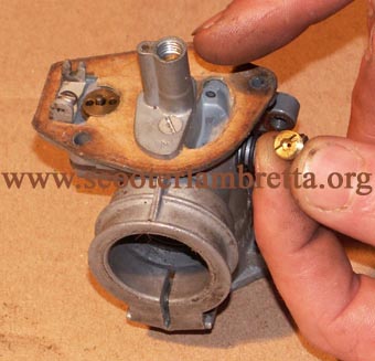

je ne sais pas comment changer le gicleur de mon xps il y a juste le pot d’origine qui a été debrider
pour changer ton gicleur il faut que tu déboite ton carbu de ta pipe(dévisser le colier qui est sur la pipe), que tu démonte ta cuve (dévisser les deux ou quatre vis qui sont dessous la cuve) et ensuite tu démonte ton gicleur qui est au milieu de ton carbu.Une foi fini tu refait l’opération dans le sens inverse
ok 58.gif je vais esailler
et qu’elle taille je foit metre enfin le diminuer ou l’augmenter ?
enfiate j’aimerai avoir plus de puissance(plus de « peche »)
il faut que tu l’augmente de 7 points je croi et sa ne va augmenter ton accelération de bocoup pour sa il faut que tu change ton pignon de sortie de boite si tu as un 13 tu passe en 12 en fait il faut que tu diminue de une dent
