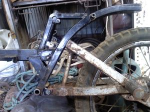

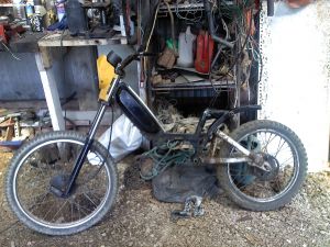

Up photos  Sourire cadre à 50% remonté il reste le mono-amorto à installer et puis j'ai encore pleins d'adaptation à faire pour mon réservoir de RM, la scelle et autre .. places aux photo que j'ai prise ce matin.
Pour le moment elle est sale et un peu " à poile " et aussi il y a de la rouille un peu partout mais je m'occuperais de la peinture une fois tout adapté, et bien fini  Clin d'oeil
zoom sur le bras oscillant, je n'ai pas encore adapté le mono amorto mais sa ne va plus tarder Sourire. Demain j'espère que j'aurais fixé le réservoir et le mono ou au moins fait toutes les pattes de fixations et les soudures qui vont avec.

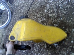

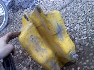

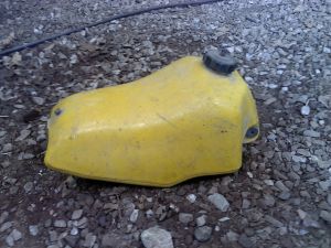

quelques photos du réservoir de RM qui est quand même très très sale  :
Voila pour aujourd'hui Sourire

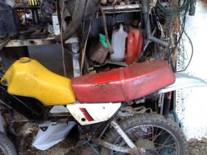

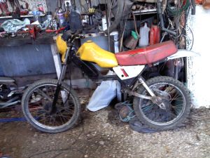

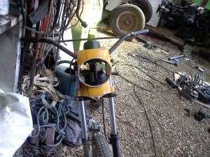

donc photo du montage à blanc de la selle, réservoir et le GB AR une fois les pattes de fixations et tout le reste soudé proprement au cadre je pourrais fixer mon mono ammorto.
PHOTOS :
Ma question est maintenant de savoir si on peut souder sur un réservoir de 103 ?
Merci d'avance  Clin d'oeil

« Répondre #8 le: 26 Avril 2011 à 09:18:38 »
Je pense qu'on peut souder, mais sa dépend ou.
Journalisée
Voir le profil
Messages: 1,197 (Expert)
Karma: 80
Machine(s) : Av44 MR XR
Message perso : Old School Custom Maaaan !
« Répondre #9 le: 26 Avril 2011 à 09:27:55 »
bah sa reste de la tolle donc oui tu peux souder
Faut savoir que si tu chauffe trop a ton point de soudure ton reservoir peut percer par la suite
Journalisée

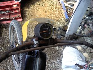

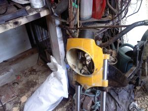

Mais maintenant je me tâte à changer le titre parce que là il n'y a que le réservoir qui viens d'un RM tout le reste (sauf la plaque phare) viens de la yam DT  Mon proto se rapprocherais peut-être plus à un XLS comme celui là qu'a mon RM  Lèvres scellées :
Je dis sa aussi parce que mon père viens d'en avoir un  suite à un échange donc j'en ai un vrais devant mes yeux et je trouve que la ressemblance est plus frappante. La logique des chose devrais que je fasse un réplica de DTMX mais non ... les 250 DTMX ressemblent à sa :
et les 125 a sa :
Perso je préfère nettement mieux la honda Sourire
