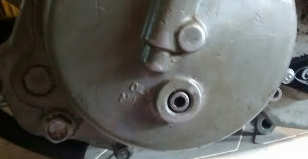

Il vous faut placer d'abord la moto droite puis mettre le bac pour récupérer l'huile sous le carter d'embrayage. Le bouchon se trouve sous le carter

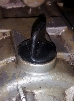

Il vous faut dévisser le bouchon de vidange et l'huile coulera doucement, pour qu'elle coule mieux dévisser le bouchon de remplissage à la gauche du moteur afin de faire une prise d'air.

Pour cette étape il faut enlever le bouchon de remplissage 2) et enlever la vis de niveau sur le carter d'embrayage
Pour remplir l'huile facilement il faut mettre un petit entonnoir sauf si vous avez un bidon avec un bec verseur.
Donc vous remplissez l'huile (avec la moto droite bien sur) et au bout d'un moment l'huile sortira par la vis de niveau donc il vous faut arrêter de remplir, vous remettez le bouchon de remplissage et attendez que l'huile arrête de couler par le trou du niveau. Puis remettre le vis de niveau et vérifier qu'il n'y ait pas de fuites. Et enfin allez faire un tour et sentez la différence !
