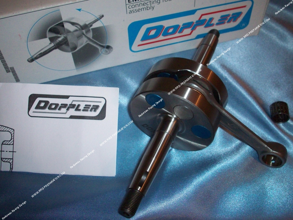

Voici comment est l'emplacement de clavette ;) si t'as pas cette clavette alors investie dans une pige de callage ou fabrique toi en un maison (ya un tuto qui existe sur le forum ;) ) :)
Ensuite oui verifie bien tes branchement allumage au cdi, le cdi est un boitier carré noir ou jaune, voir bleu ou meme vert :) un carré où il y a 5fil qui parte de se carré ;) ce boitier ce trouve au dessus du pedalier normalement :) et apres essaye une bougie neuve, ca peut claqué sans prévenir une bougie :) meme si elle te montre de l'etincelle en essayant de kické et ayant la bougie mise sur la culasse ;)
