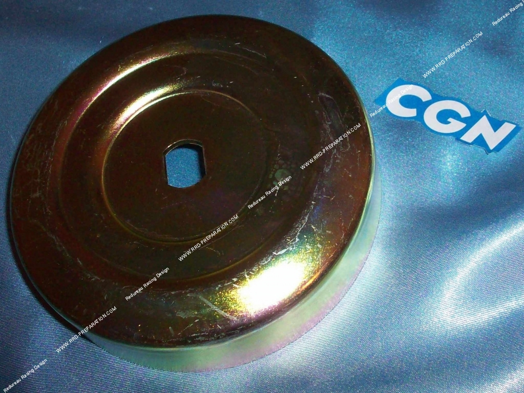

et juste comme ca ta cloche est celle d origine car moi j en ai acheter une neuve chez mon pro ( http://www.rrd-preparation.com/2965/cloche-embrayage-cgn-super-renforcee-peugeot-103-sp-mv-mvl-lm-vogue.jpg )
et comme toi cela n embrayais pas… peu etre un defaut de fabrication pourtant tout bien monter impossible de fonctionner… bref a toi de voir tout ca

Rien a y faire, j’ai changer de cloche et c’est nikel.

ça ce peut que la cloche soit hs?

C’est pas la cloche sa c’est sur.
