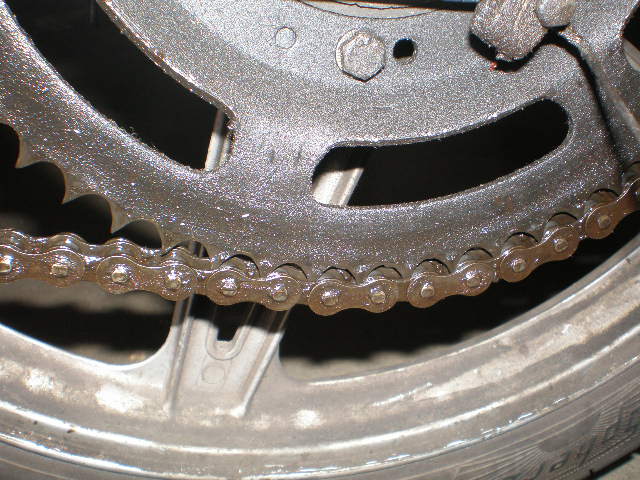

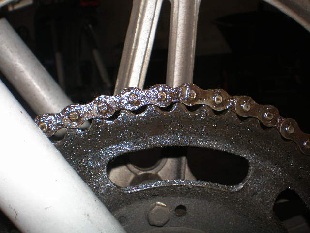

Alors voila ma chaine ne se met pas correctement sur ma couronne (voir photos), pourtant le pignon et la couronne sont bien aligné. Je pense aussi que ma chaine est peu être morte.
Sa m’ennui beaucoup car sa fait déjà deux fois que je déraille undecided.gif
Si quelqu’un a la solution a ce problème…
58.gif d’avance.
ta chaine a pas assez d’ecart entre les maiyon et puis ta couronne a l’air d’avoir un cou dans la gueule!
change ton kit chaine!
Si en fait il y a assez d’ecart mais c’est décalé c’est pour sa que la chaine « monte » sur la couronne
Bref j’ai plus qu’a changer chaine+couronne angry.gif sa coute cher?

Laisse pas mal de jeu en attendant… de changer ta couronne.
Elle me parait bien avoir les dents pointues ==> vérifies si ça pique, c’est mort mort mort.
vérifies aussi ton pignon.
ça fait chier de mettre des sous mais ce sera certainement la derniere fois car avant qu’un kit chaine de 103 s’usent à fond y’en faut des kms… surtout toute d’origine.
ci jte jure elle est morte elle est trop en pointe ou bien alors on va dire elle est bien usé 017.gif
J’ai eu le même problème que toi. Ta chaine s’est dilater (allonger) avec le temps ce qui fait que sa a bouffer ta couronne et a tailler en pointe les dents. Il faut que tu change la chaine et la couronne au moins. Moi j’en ai eu pour 15euros.
ta courrone et bonne pour la poubelle …
c’est typique cette usure …
les dents n’ont plus même forme et donc la chaîne ne s’emboite plus dedans
