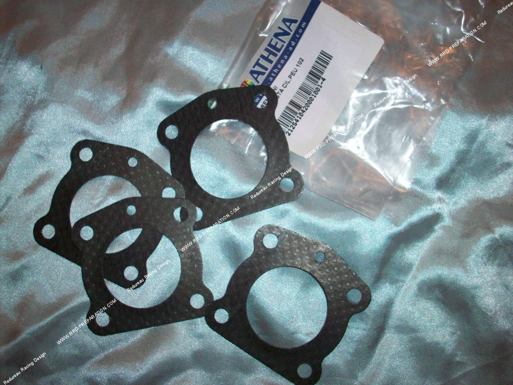

Voila quand je vois cette photo, j'ai vraiment l'impression que c'est les memes joints de culasse que pour les cilindres normaux, je me trompe ?
http://www.rrd-preparation.com/7777/pack-joint-complet-peugeot-103-air-liquide-40mm-50cc.jpg

Il existe des joints dit "renforcés" généralement montés sur les liquides, ils ont un anneaux métallique au milieu et sont un peu plus épais que les joints classiques ;)
normal :
http://www.rrd-preparation.com/484/joint-culasse-o40mm-50cc-athena-epaisseur-080mm-peugeot-103-fox-wallaroo.jpg
"renforcé" :
http://www.rrd-preparation.com/1324/joint-culasse-40mm-50cc-tnt-peugeot-103-fox-wallaroo.jpg
Les deux peuvent se monter mais faire attention à leur épaisseur néanmoins ...
