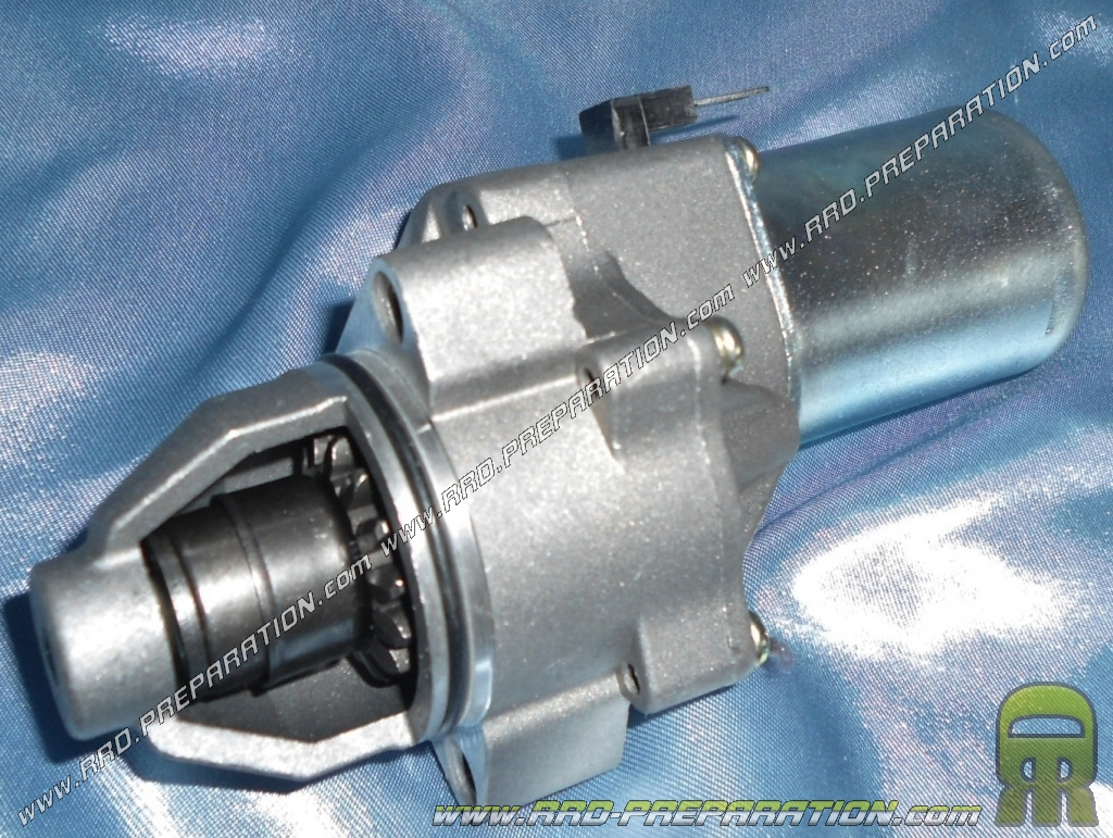

Javais le même problème que toi , Pour moi s'était le démarreur qui était mal remis ( je n'ai plus de jus sur ma moto donc men fiche ) et donc plus je roulai vite plus le bruit était fort jusqu'au moment ou il a lâcher je les enlever complètement donc vérifie car moi le bruit je l'entendez de devant .
J'en suis sûr a 90% j'ai tomber mon moteur et changer les même pièces que toi et j'ai eu ce blême.
http://www.rrd-preparation.com/6281/demarreur-cgn-electrique-ameliore-pminarelli-am6-cpi.jpg
Regarde c'est cette pièce.

Merci Gileragsm mais je n'est pas de démarreur sur ma gilera donc sa ne peut pas etre sa
