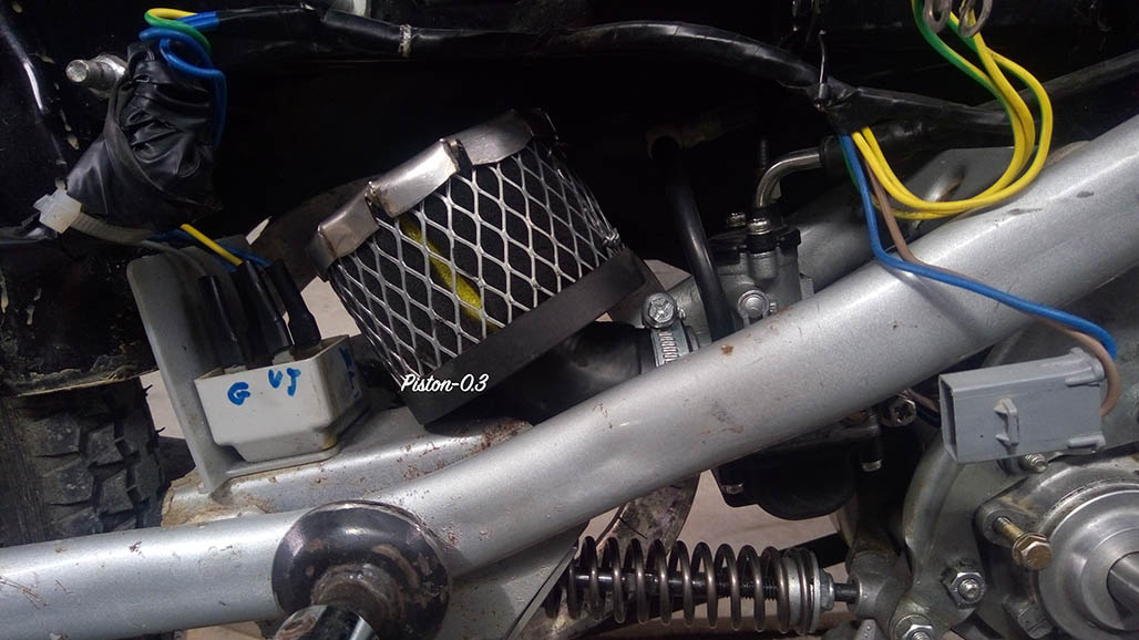

Mélange trop riche, ça pisse l'huile, (je vais en changer demain) et gicleur trop gros. J'attends avec impatience ma boite dans la semaine. J'ai mis un filtre à air avec le cache, grosse galère j'ai dû modifier le châssis pour qu'il passe.
Mais cela fait énormément de bruit. j'ai cru que cela venait du pot, mais non c'est le carburateur.

Normal, tu n'as pas de silencieux de carbu ! Vérifie bien ton réglage gicleur après chaque modif sur le moteur, avec le test de la bougie (enfin quand elle démarrera  ::) )
Non mais ne pas tenir compte de la photo, bien sur j'ai mis le cache qui va avec le filtre. Mais elle démarre toujours sans soucis. C'est juste au démarrage qu'elle n'a pas de pêche.

Pour le filtre à air j'en air fabriqué un.
Avec Mousse Doppler diamètre du filtre 60mm.
