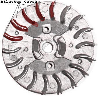

Salut a tous , J'ais fait acquisition d'une Pocket Cross avec le lanceur casser.
Je l'ais donc réparé, Un peut trop vite je pence vue que lors du tours d'essai je met les gaz et la ... Crack , et la moto cale.
La longue tige qui fait le retour de la corde est tous simplement sortie de sa "cage" et a fait sauter la vis qui tien la rondelle et le ressort du lanceur mes aussi casser 5 ailettes (ce qui explique le "Crack").
J'ai entendu dire que si une ailettes est casser ce n'est pas trop grave mes si plusieurs le sont cela peut causer un "des-équilibre" et entraîner la casse de l'axe.
Je voulais juste savoir si c’était vraie , et si il y a quelque chose a faire ? help.gif
Désolé , je n’est pas de photo.
Les 5 ailettes cassé sont toutes collé , Comme sur cette image : (Fichiers joints)
Je sait que si je supprime toutes les ailettes le moteur va sérer.
Je sait aussi que si je fait rien le moteur va aussi sérer.
Mes je sais pas si c’est possible d’équilibrer en laissent juste 3 ailettes opposé (Comme un ventilo) ?

Désolé undecided.gif , se sera juste mes bon de toutes façon mon rotor est condamné.
Avant de défoncer mon rotor je veut juste savoir si un simple dé-équilibre peut réellement causé la casse de l’axe ? je peut rouler comme sa ou c’est vraiment risquer ?
franchement un desequilibre de 5 ailettes a la vitesse ou tourne un moteurb, sa va forcement causer un risque undecided.gif

ou sinon tu essaire avec 3 ailettes , le refroidissement sera pas exceptionel certes , mais sa peut suffir 002.gif
C’est bon , j’ai réussi a remettre le lanceur en état et j’ai laisser 3 ailettes je vais tester sa demain et je vous tien au courant wink.gif
sa tu vois que sa commence a trop sentir le chaud par rapport a d habitude , eteinds tout de suite 002.gif
hesite pas a rouler legerement plus gras que d habitude pour limiter les risques de surchauffe en lubrifiant mieux le moteur comme ca 002.gif

Je n’est rencontré aucun problème hors mis le fait que le lanceur a encore fait des ravage … je n’est pas encore vue l’état du rotor mes je m’attend au pire (0 ailettes) cry.gif

le taraudage de la vis qui tien le ressort est mort ce qui fait qu’au moindre choc la vis le ressort et la rondele partes dans le rotor et casse les ailettes.

ok lipsrsealed.gif et vu que le trou taraude fait partie integrante de la coque principale du lanceur , c est pas changeable lipsrsealed.gif
