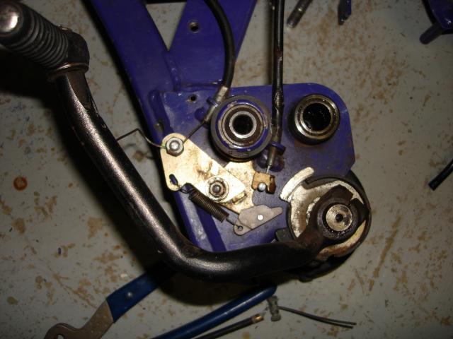

En démontent ma Peugeot 103 SPX j’ai trouver se système qui se trouve au derrière le cale pied droit sous un petit carter de protection en plastique noir
Je me demande a quoi ça sert, comment ça marche et comment ça s’appelle ?

Sinon ce système active le décompresseur quand tu utilise le kick comme ça la brèle démarre plus facilement !
goopil à tout dit 002.gif j’ajoute que se système là c’est de la merde vire le et fait au plus simple, à savoir,un câble de dé compresseur direct à ta culasse 002.gif (moins de soucis)

Sur ma mob c’est la petite gâchette qui actionne le décompresseur je l’utilise juste pour arrêté le moteur
