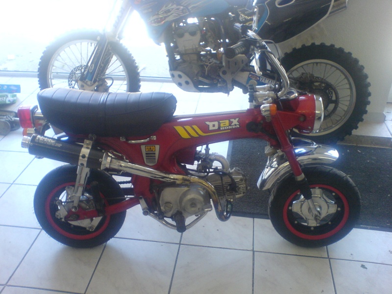

un pote a un pot nhrc, sa marche assez bien (pour un dax e2db0bb475dac9c4aef89b76c02eb109.png): 85 à peu près et une bonne accélération (tout sa avec la transmi d’origine), et surtout un très beau bruit cheesy.gif
le pot:
http://i81.servimg.com/u/f81/13/01/79/53/dsc00511.jpg
Merci de ton aide cheesy.gif Mais 85 tu parle avec un conteur d’origine ? ^^
Et pour être sur pour mon choix, vous pensez quoi des pots que je vous ai montré ? Pot simple ou double ? ?
non réel mais il a la transmi d’origine, elle est courte.
Ok je vait voir pour celui là, et voir les avis pour les Big muffler wink.gif
