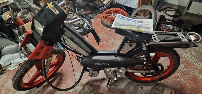

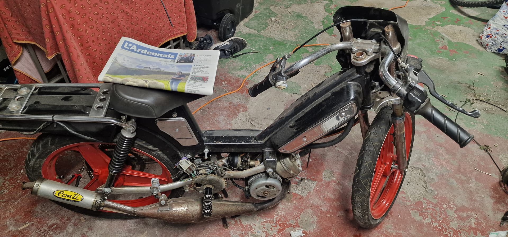

bonjour a tous ,
je solicite votre aide pour une identification d’une peugeot 103 .
voici quelques photos :
Merci a vous , belle journée

Salut. Tu veux savoir quel modèle c’est ? Est-ce que tu as regardé avec le numéro de série ?
Salut,
on dirait bien un assemblage de plusieurs breles, genre un gars qui est parti d’un cadre nu, et a remonté une brele avec ce qu’il avait dans son garage. Cette pratique est très courante.
Tu as visiblement un cadre de MVL, une fourche, peut etre une EBR mécanique, ou une de SP/SPX si elle est d’origine, des jantes de RCX Phase 1, guidon SPX, porte bagage et amortisseurs de SPX, phare de SPX, boite a outil de MVL, caches latéraux de MVL, feu arrière adaptable.
Côté moteur tu as un kit Polini, allumage origine, carbu 15SHA, vario Polini (je crois), pot Conti CHR/Giannelli Black Gun.
Un joyeux bordel en tout cas ! Si le projet est de restaurer à l’origine, c’est pas gagné. Si c’est de faire une brêle perso, tu fais à ton gout.
