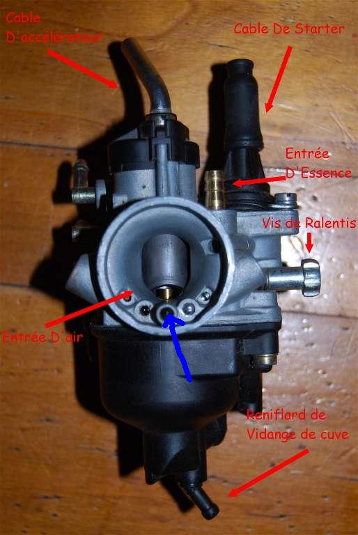

j’aimerai savoir a quoi correspond le petit trous au bout de la flêche bleu s’il vous plait
j’aimerai savoir sa parce que mon carbu fuit de ce petit trous
je précise que le carbu sur la photo n’est pas le meme que le mien mais j’ai le meme petit trous sur mon carbu qui est un dell orto 17.5
j’ai eu le même problème, c’est un trop plein.
ok et si sa vient pas de la c’est que le carbu est mort??
en quelque sorte…
moi après le remplacement ça a continué, j’ai donc changé de carbu undecided.gif
