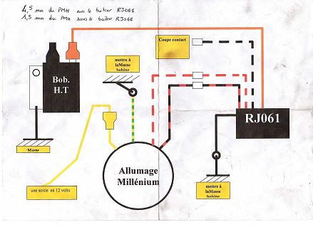

ton allumage c’est un mvt millenium
il dispose d’un cdi fabriqué pour, ca ne fonctionne qu’avec le mvt donc avec ton cdi origine c’est pas possible
un pti schéma de branchement
Merci pour le schéma!
Tu ne sais pas comment je peux savoir quelle cdi il me faut exactement (la référence) ou alors ils sont tous compatible? ![]()
