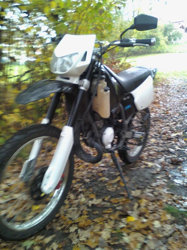

Esthétique :
Feu origine dans le passage de roue
Caches moteurs peint en blanc
Poignées Domino Cross
Compteur enlever
Cartouche Ninja Lowboy Ogive
Plaque phare derbi
Garde boue avant racetech imitation CR
Peinture noire et blanche faite au pistolet
Clignos virés + bavette virée
Selle en skai noir
Guidon Bihr
Cocotte d’embrayage Bihr
Moteur :
Full origine
A venir un moteur tout neuf, bas moteur refait a neuf, vilo neuf, tout les roulements du moteur neuf, haut moteur minarelli en fonte d’origine réalésé, et monter avec piston polini diam 47.4 (j’ai déja tout le haut moteur avec le piston) manque plus que le BM que je vais avoir incessamment sous peu .

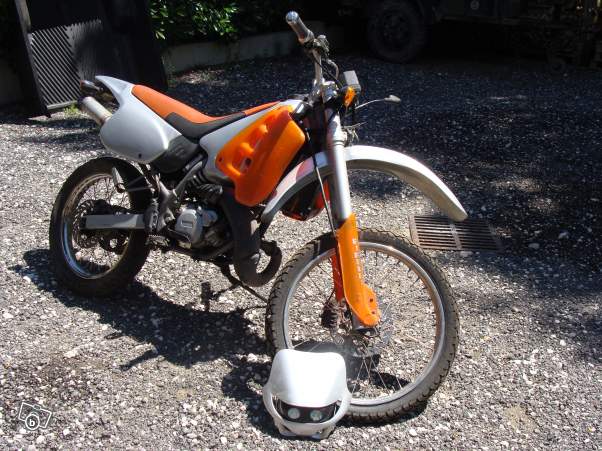

Achetée 200€ avec piston + cable d’embrayage a changer ![/color]
A l’achat :
Pendant le démontage :
Lors de la restauration et du néttoyage :
Quand tout tourne niquel :

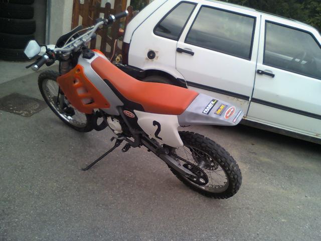

Supression de la bavette + feu dans le passage de roue :
Quelques détails :
Nouveau rétro :
Autoc’ cross posés, cartouche Ninja LowBoy, pot origine repeint + grille peinte en chrome :
Ensuite j’ai virer le feu d’origine pour mettre un feu a LED :
Petit détail :
Et voila un petit shoot :
Et maintenant :
Maintenant avec la peinture(il manque les coques avant qui sont encore en peinture …)
A l’heure actuelle :
C’est vrai que elle est pas en très bonne état ! Mais bon t’as un bon début ! Le pot est vraiment bien crade et rouillé !
ya moyen de faire quelque chose de bien en prenant son temp et son argent panneau29.gif
Sympa meme si y’a du taff !!
Pour le cornet j’en ai un a vendre si tu veux, un malossi, contact par MP wink.gif
bonne base

Poseidor on as pas le meme sens du mot "épave’ pour 200€ sa vaut le coup, juste crade et une petite révision . La j’attend mon piston, j’ai nettoyer tout le moteur et j’ai peint quelques trucs du moteur .
Pour la peinture ce qui est orange je vais le laisser car mine de rien sa fait jolie (l) et les carénages gris vont etre peints en gris .
orange et violet métaliser nikel j’ai tester sur la bécanne à un pote sa rend trop bien !!
Merci le plus gros a été fait, maintenant c’est du + . Enfin j’attent mon piston pour faire tourner le moteur . Mais le moteur est deja tout propre, le pot bientot peint, et le cylindre bientot peint aussi, le tout en noir . J’avais le cable d’embro a faire, c’est fait, j’ai remis du liquide de frein a l’arriere donc niquel . Sinon le pneu avant est tout neuf, manque plus que le pneu arriere car un endroit est lisse . Merci pour vos com bientot des news je recoit mon piston mercredi j’éspere !

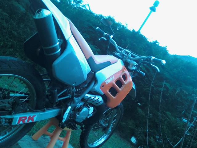

Alors voila, je enlever la peinture des carénages arriere a l’éssence pour voir la peinture d’origine, que c’est beaaaaaaau ! Je suis tres satisfait l’ancien proprio a mis un coup de bombe comme un kéké (oui je sais un des 2 carénages la peinture par :confused: je les ais revernis comme vous pouvez le voir ) : sp_a0109-5b5dc1.jpg

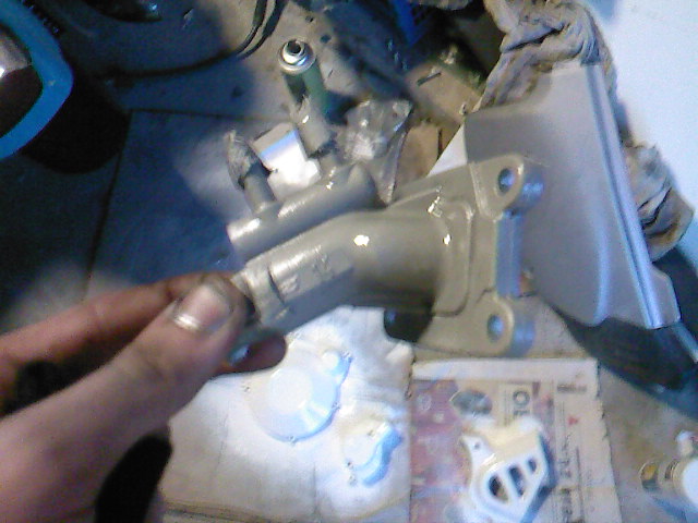

Ma pipe repeinte et vernie : sp_a0086-5b5de1.jpg
Cache de pompe a huile, et le cache du systeme de frein arriere : sp_a0097-5b5dfd.jpg
Et mon coter pref :love: Carter allumage et cache pignon :love: : sp_a0098-5b5e14.jpg
Vue de plus pres : sp_a0096-5b5e36.jpg

ça va le gris des carénages à l air propre !

Voila piston monter, je roule une matinée, la moto démarre plus, liquide de refroidissement noir, joitn de culasse mort, je le change, pas moyen de démarrer, pot boucher, décalaminé 2 foi, couper en 2, je l’ai re décalaminé, la il est etre souder aujourd’hui . Si il ne vas pas achat d’un pot nexone .

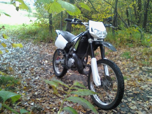

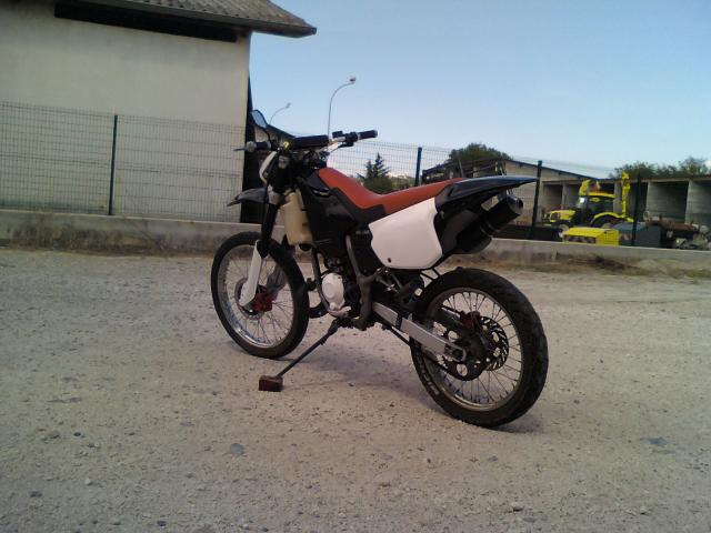

Bon depuis le temps y’a du news, peinture au pistolet + selle en skai + guidon bihr + cocotte d’embro bihr + plaque phare derbouz + garde boue avant racetech et le reste je l’ai pas en tete tout de suite … ^^ Ah oui et un carbu de 19 pour le moteur smiley.gif
Sinon niveau moteur je suis en train de me concocter un origine réalésé en 47.38mm, ce qui donnerais 68.7cc . =>
Il me reste plus qu’a surfacer car la distance axe calotte est différente du piston polini, et ensuite trouver un bm a coter et gaz .

t’es sur que sa va bien tourné avec un cylindre d’origine en 47.3 ?? sad.gif
