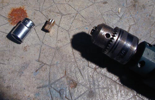

Matériel:
[list]
[li]Douille de 16[/li]
[li]Ralonge de clef a cliquet[/li]
[li]Une perceuse[/li]
[/list]
Voila comment demarrer sa mob dans son garage sans la pousser.
Alors le concept est tout simple et c’est surtout moins fatiguant que de devoir pousser.
Il faut donc prendre une douille de 16, ensuite vous prenez une vieille ralonge de clef a cliquet dont vous ne vous servez plus.
Vous la coupé de tel façon a ce que il vous reste le bout « carré » qui sert a mettre la douile. Ensuite vous mettez la douille sur la ralonge que vous mettez dans la perceuse.
Vous branchez votre perceuse et enfiler la douille sur l’écrou de l’allumage, vous appuyer sur la gachette et normalement votre moteur démmarre.
Ca permet de faire demarer un moteur qui a des soucis ou de le tester si il veux pas demarer.
Pratique pour unréglage a faire pendant que vos roues sont démonté par exemple.

oui mais quand le moteur demarre , le mandrin de la perceuse doit tourné ?
ben quand tu sens que le moteur commence a péter tu enleves la perceuse la douille tombera par terre
voila…
