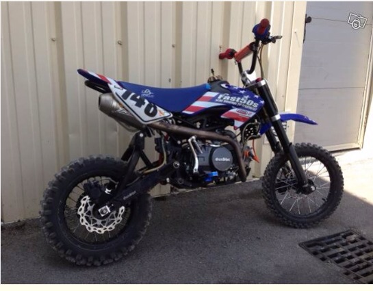

Bonjour. Je suis en ce moment en train de chercher une dirt mais etant nouveau dans ce monde je m’y connais pas trop. C’est ici que j’ai besoin de votre aide. J’ai trouvé une Gunshot 140cc préparé mais je sais pas si c’est fiable, bonne qualité , assez puissant…
Voici la dirt:
Caractéristique:-Vidange + netoyage carbu + réglage des soupapes.
-Allumage complet neuf (Allumage mini volant + CDI racing rouge + Bobine + Bougies Iridium)
-Compteur d’heure KTM
-Ligne échappement FMF Titan (500e)
Salut , a combien touche tu la moto ?
Car c’est pas une gunshot , ça ressemble plus a un crz pro de 2008 , avec moteur gunshot , une très bonne moto pour débuter malgres cela , pour le cdi par contre c’est de la daube , si tu l’achète il vaut mieux remettre un cdi d’origine ( même pas 20€ ) après ce qu’il y a de bien sur la moto c’est la ligne ( assez sur a trouer d’occas ) et le radiateur .

le dirt en lui meme est pas mal
dirt preparé ?  excuse moi mais c est pas en mettant ces daubes de cdi " racing " et une ligne d echappement que l on prepare un dirt
disons que t aura un dirt qui tournera pas mal , mais faut virer ce cdi par contre hein
l echappement est bien un fmf 4.1
le compteur d heure prouve au moins que l utilisateur portait un minimum d attention a sa machine

Merci de ta réponse mais pourquoi faut viré le CDI
Évite les doubles / triples post sinon tu vas te faire incendier
Sinon virer ce cdi car il est de mauvaise qualité et n’apporte rien de bon a la moto , parfois il provoque des pannes ( la moto ne démarre pas , et c’est lui qui est en cause )
Sinon 400€ c’est pas chère , rien que le pot tu peux le vendre 200€ facilement sur leboncoin

effectivement sa arrive dans je dirais 90 % des pannes faciles en tout cas pour ceux qui onts des dirt qui demarre plus du jour au lendemain et qui possede ce cdi de merde ( anodise rouge ou bleu )
sinon je suis du meme avis pour le prix e la fiabilite de la dirt , le tout tres correct

            Okok je pense que je vais l’acheter. Mais pouver vous me mettre une photo du boitier car je connais rien mais rien. Merci pour vos rep
Le boîtier c’est le truc rouge que tu vois sur le cadre , a peu près au niveau de la fourche .
