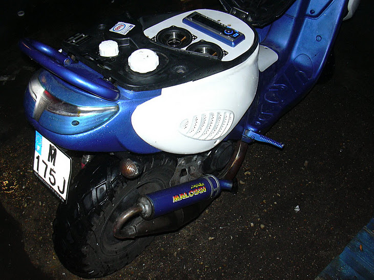

je cherche les photos et video de mon ancien bb sur internet pour vous les montre en vingt
sayé c’est bon voila la bete lool il eté pas male commeme avec du recule c’etait ma 2 eme peinture
seulement ( et moulage aussi ) ( et sono )
lool par contre le pot comme vous pouvez le constaté je les repeint a la peinture
haute temperature suite a un mauvais polissage et jai colle un vieu stickers mallosie ( la fiche lool ) on fait avec ce quon a
mais c’est
bien un ninja street cup decu
par contre javais encore un cornet tnt je crois ou mallosi
mais ce scooter la quand ji repense il claqué bien commeme apart le guidon et les cligniot qui ya pas on cest pas pk ;p
autre photos en dessou sur ce fils
