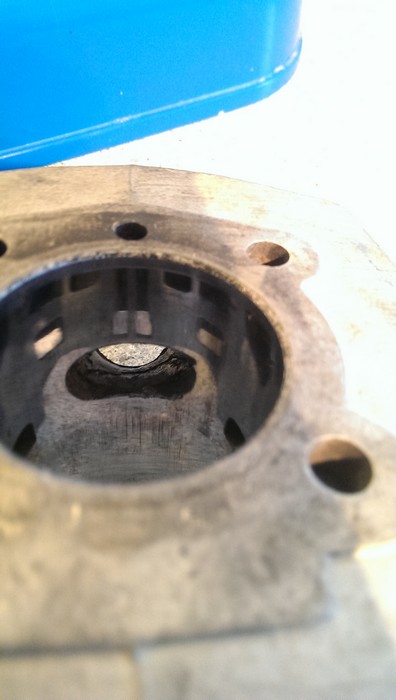

Bonjour, j’ai vu une annonce sur leboncoin, un mec qui vend plein de vieille pièce de mob et dans son lot un kit malossi 50cc… Sans piston ni culasse…
Avis sur l’état ? Juste sale ? Il me le propose a 4€ je sais pas si c’est pour se débarrassé ou autre…
Je crois bien que y’a des manques de revêtement par endroit !
Regarde au niveau du transfert qu’on voit parfaitement sur la photo, on dirait qu’il y a un poc, enfin un ptit trou ; idem au niveau de l’échap’
Mais pour 4€, ça fait de la déco’ pour l’atelier à pas chère
Tiens j’ai fait un zoom
Impossible a faire tourné ? Oui il y a un petit trou mais c’est pas gênant ?
Car j’en veux un pour roulé alors j’aimerai savoir s’il on peut le refaire pour pouvoir roulé.
Pour moi il est hs, du moins dans cet état, et à moins de faire refaire le nyckasil, je pense que ça place est sur une étagère…
Donc si tu veux vraiment le refaire tourné, il faudra débourser approx. 150€ pour le nyckasil… A toi de juger si ça vaut le coup suivant le modèle du cylindre.
Euh 150 € Non faut mieux acheté un kit 50 malossi neuf ^^
C’est pas un 50cc ça, mais un 65cc
il peut rouler comme ça, il faut y passer un coup de rodoir et trouver le piston qui va avec (qui est spécifique).

Il me l’a nettoyé un peu et on voit qu’il manque de la matière sous l’échappement… Donc ce kit est mort…
