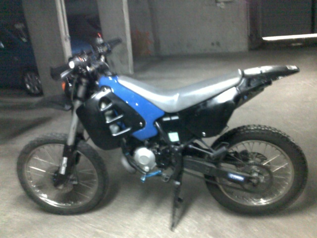

Voila on me propose un échange contre une dirt, et je voulais avoir vos avis, les infos que j’ai :
APRILIA Rx 50cc de 1990, moteur refait a neuf encore en rodage, seul option un pot gianneli .
Je vous met les photos, je doit en avoir de meilleur demain :
je vais lui demander, mais bon je sais se qu’il va me dire, sans facture c’est difficile de vérifier si j’ai pas la moto en face de moi ^^
Et pour mes autres questions, tu sais pas ^^ ?
N’importe quelle jante passe mais avec Modification 002.gif ( d’ailleurs j’ai perdu le mot des pièces --’ )

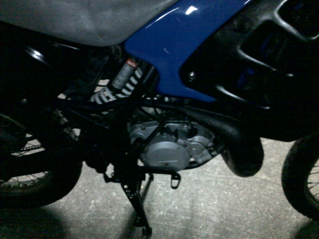

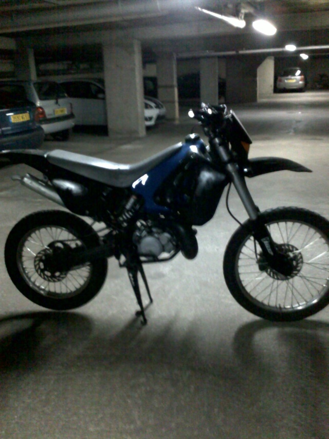

Les photos sont Troubles , Donc difficile de dire 90 ou pas :confused: Mais bon , les carénages on dirait qu’il vienne pas de sortir d’usine tongue.gif et faut voir si la peinture est bien faite 002.gif
Sinon Jolie état a première Vu
Ps : Quand je dis les précisions sur le moteur ==> Si il a un kit , Carbu , etc . . .

échange pas pas dirt contre une 50 comme ça,ta dirt vaut 1000e passé pas cette 50… tu peut avoir mieux.
heyyy sa fait plaiz’ de te revoir ici …
Sinon j’ai bien chercher, et les autre échange on me dit oui mais je doit lacher 200-300€ en plus du dirt + tout les équipement les gens c’est des fou XD
Enfin bref, celle la me prrait bien, si elle a réelement été refait a neuf je pense que sa vaut quand même le coup, je préfere a la limite une moto de 90 en bonne état et tout plutot qu’une de 2005 maltraité
tu fait comme tu veut,mais sérieusement c’est un échange a perte,tu vend ta pit et tu achete une 50 c’est plus rentable wink.gif
ouai je vais voir j’ai mit une annonce, pas mal de personne intéresser donc je vais voir, de toute façon je vais aller la voir sa coute rien
ouais va voir,mais ne te laisse pas influencé par les arguments de l’échangeur!
ouai tkt je me suis deja fait avoir comme sa avec mon ancien scoot sa ma servi de leçon maintenant je regarde tout je prend bien mon temps etc…
demande aussi les factures des pièces sois disant neuves.
Salut mec, cette moto n’est pas du tout de 1990 mais plutot des années 1998-1999 regarde sur le bon coin y en a un paquet qui traine pour une misère (300-400€)
Voici un modèle 1990, http://www.bikepics.com/aprilia/rx50/90/
Donc soit le mec ne connais pas sa moto, soit il a changer les coque et la selle!!!
sinon d’origine cette moto est vraiment bien équipé, fourche inversé , et amortisseur a gaz (vérifie si il est chargé)!!!

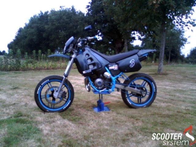

Ensuite, tu peut monter des jantes de derbi mais les axe sont plus petit (12 pour derbi, 15 pour la rx) et les disque aussi; les jantes de l’ancienne RS 50 passe sans modification et sont cheesy.gif smitten.gif juste entretoise a revoir!!!
Ensuite tu as les jantes de MX qui passe (modèle sm de la rx)…
Personnelement si ton dirt vaut plus de 1000e ne fait pas l’échange tu peux trouver un modèle 2004-2005 contre ton dirt ; (Aprilia renouvellé sa gamme récemment et les prix on chuté a l’occaz)

Je vous met une photo d’une prépa que j’ai trouver sur le net, je suis amoureux XD :
se modèle ci, et j’ai oublié sans soucis pour les pièces car mécaniquement c’est du am6 et pour le reste tu va sur mxs tu trouvera
je recherche avec jante rs
