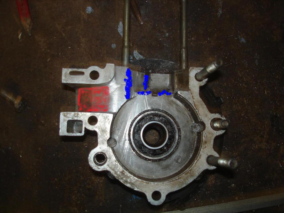

J’ai préparer un vieux bas-moteur pour m’entrainer et sa donne sa :
mon vilo origine qui a un peu de jeu:
Est-ce que ma prépa du bas-moteur est correcte?
Où se situe le diagrame d’admission?
Est-ce que mon vilo tiendra le coup une fois monté? (sachant que je tire beaucoup dedant
Est-ce qu’il faut préparer autre chose au bas-moteur?

le carter est presque pas prepa (je te metterais la photo de la mienne

Pour ta prepa j’ai une photo de la mienne :
Le plus important c’est d’aligner le cylindre au carter !
Ton vilo n’est pas bon change le si en plus il a du jeu !
Diagrammes d’admission c’est tes trous dans le cylindre qui debouche sur le piston mais je te conseille plus de monter une cale et de raboter que d’y toucher !

Pour tes carter tu peut y aller la ta pratiquement rien fait
Je dis pas de faire comme illyes parce bon, si ta jamais toucher tu risque de percer tes carter, sous les trou de goujon y a vraiment pas beaucoup de matière… ^^

bon j’ai limé encore un peu plus mais j’irai pas plus loin.
Si je limai la partie en rouge, sa permettrai aux clapets de mieux s’écartés

Nan il ne faut pas toucher à la partie en rouge, tu va crée des volume morts
Il faut arrondir ce que j’ai colorier en bleu pour éviter les arrète vive, il faut également creuser tes carter pour aménager un « canal » pour que tes gaz frai puisse aller directment au transfert latéraux, car pour le moment la jupe du cylindre empèche tes gaz de passer corectement !

pour l’arrète je voie mais pour le « canal gazeux » qui va aux transfer c’est nessécaire ?

Pour le canale oui c’est necessaire tu na cas prendre ton cylindre et le poser sur la moitier de carter, tu véra que l’accès des gaz frai au transfert latéraux n’est pas terrible ?
Le soucis si tu coupe la jupe du cylindre c’est que tu va accentuer le remou du vilebrequin il vaut donc mieu creuser tes carter pour faire passer les gaz « autour » de la jupe
La prépa du piston que tu veut faire ne servira pas à grand chose si tu ne coupe pas la jupe du cylindre. Généralement on coupe le bas du piston car on a couper la jupe du cylindre il faut donc laisser passer les gaz frai …
Enfin voilà je me contrdit un peu mais il faut trouver le bon compromis performance/ longéviter …

Donc en fait je vais pas préparé mon piston ,je vais limer se que ta mis en bleu
Car je veux quand même un moteur fiable
