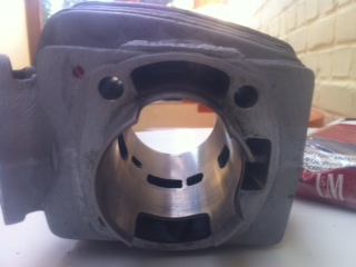

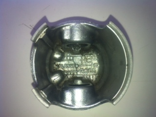

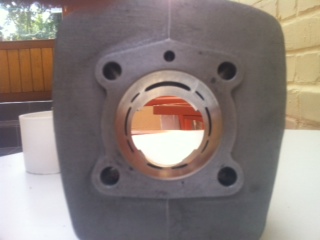

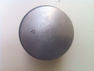

j’ai racheté un kit d’occasion shocked.gif un cylindre airsal qui n’a jamais été monté et un piston malossi bisegment qui lui a déjà été monté vous savez me les identifier pour savoir si je peut réellement monter ce cylindre sur ma meule avec ce piston la sans risque de serrer car du coup que j’ai vu que c’était pas la même marque après j’était parano et je trouvait qu’il y avait beaucoup de jeu entre cylindre piston je ne sait pas si c’est normal
j’ai vérifie et les deux arrêtes de segments dans le piston tombe bien entre les transferts et pas dedans
je pense que le piston c’est ca : http://www.la-becanerie.com/cyclo/moteur/pistons/piston-malossi-d40-peugeot.html a confirmer car il a la lettre B et apparemment il serait pour cylindre qui a déjà tourné c’est ça ??
mon cylindre c’est celui la ? : http://www.la-becanerie.com/cyclo/moteur/cylindres/cylindre-airsal-t6-d40.html

c’est bien un airsal T6, pour le piston la lettre correspond à une certaine cote il faut voir si elle correspond à celle du cylindre
si oui ils peuvent être compatibles, idéalement le jeu devrait être de 0,03
mais déjà si tu ressens du jeu à la main, pour moi c’est mal barré mais attends d’autres avis

Alors… où je ne vois pas bien, où ton cylindre, c’est pas du diamètre 40 là, c’est plutôt du 70cc non ?
ben écoute d’après ce que je vient de mesurer c’est pas précis car au mètre ruban le trou du cylindre fait 45 mm shocked.gif c’est quoi alors ?

C’est un mono segment qu’il faut pour le t6 d46…

donc personne ne sait si mon psiton malossi est bon pour ce kit ?
je dirait que le jeu et de 0.4 mm
