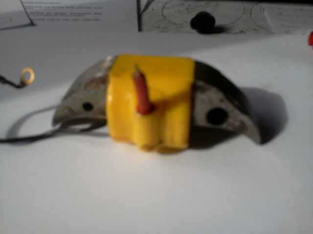

Je me demande maintenant si celà peut provenir de la bobine haute tension?

je pense plutôt à un allumage faiblard
Oui peut-etre ta bobine HT qui est un peu naze, ça m’est arrivé, mais ça m’as pas fait la même panne, donc j’y ai pas pensé, essaie de voir ça 002.gif

Avec des bougies neuves ou usagées, l'allumage tourne bien jusqu'au refroidissement et elle claque. Je pense aussi à l'allumage. Aujourd'hui je monte le 16 sha.

Après avoir testé avec ton carbu 16, j’crois que tu peux aller vers la bobine HT de suite si ça te refait le même problème undecided.gif
je pensais aussi peut-etre a une masse pas propre. Si le cadre n’est pas a un potentiel de 0, ton différentiel au niveau de l’allumage peut-etre faussé, tu coup tu envoie plus de voltage. Bref, tu peux avoir plusieurs raisons.
bref, revois tout ton allumage, cablage, bobine, CDI etc…

C’est l’allumage qui est en cause. Plus de doute. sly!
Je le démonte et le remplace par un autre qui se trouve sur un vieux moteur avec la bobine HT. Quand j’aurais repris ma souffre.
