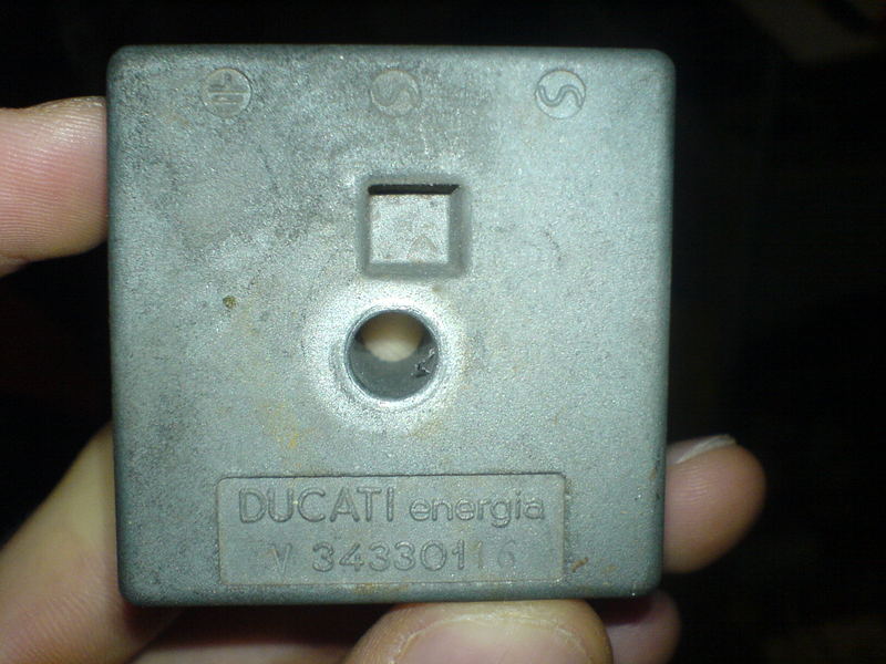

je e tourne vers vous pour savoir si quelqu’un a deja branché se genre de régulateur ducati energia a 3 broches, il y a des dessins mais je ne comprend pas tout
salut.
a tu 2 fils jaune et un noir ?
non un + (du faisceau ) une masse et un jaune qui vient de l’allumage
a bas je ne sais pas désolé , par ce que moi javais deux jaune et un noir , javais mis les 2 jaune sur le symbole de droite et celui du milieu et le noir sur le symbole de gauche .
je viens de brancher comme je le sentais et tout mes ampoules viennent de griller en même temps ( la masse je l’ai mis sur le symbole masse le plus au milieu et l’allumage a droite )
apres un test au voltmètre je crois que je l’ai acheté grillé
