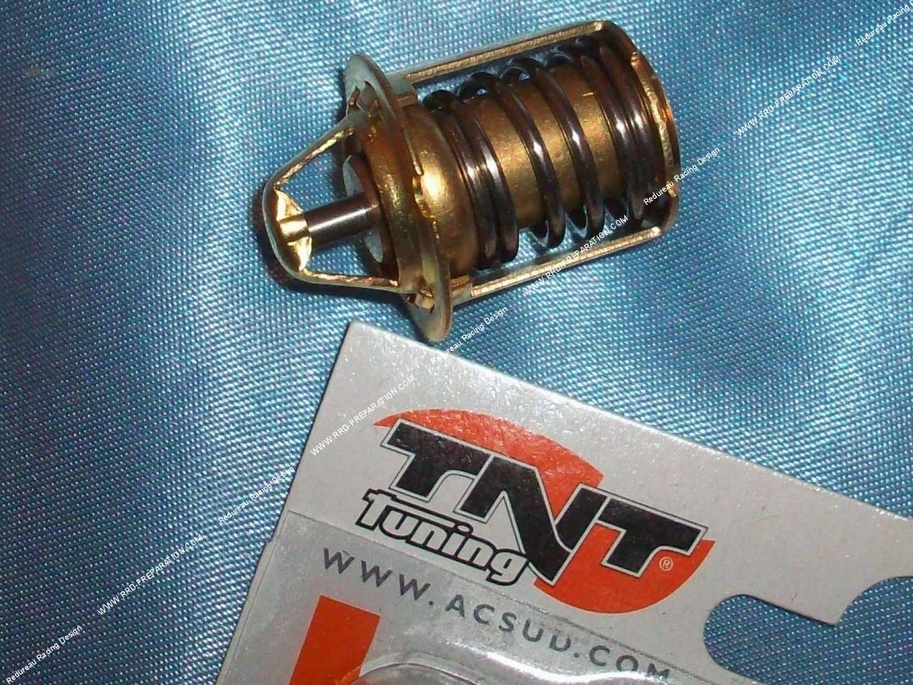

et les 2 petit pas de vis a l’interieur de ta culasse c’est pour fixer le carlostat qui a priori a ete retirer sur ta moto (t’inquiete c’est pas grave du tout, ta moto met juste qulque temps en plus a chauffer mais c’est un risque de serrage en moins wink.gif )

donc le carlostat est quand meme important!!!
je vais voir si je peux en acheter un et pour combien!!!

Salut, le calorstat c’est surtout pour l’hiver, en gros tant que le moteur est pas chaud cela ne souvre pas et ca permet donc que ton moteur soit assez vite chaud :). Beaucoup l’enlève, personelement je le laisse, cela dépend des gens, par chez nous, l’hiver passe facile dans les -10 / -5°C de moyenne! Donc il faut mieux le laisser pour pas user le moteur et simplement pour qu’il arrive a prendre ses 60°C surtout si on as un gros radiateur…, dans les régions ou il fait plus de 10°… Et ou l’hiver n’est pas froid, on peu l’enlever sans trop être dérangé!

Edit, un calorstat tu en trouve en adaptable pour pas bien cher:
http://www.rrd-preparation.com/fr/Divers-pompe-a-eau-joint-arrivees-raccords-liquide-de-refroidissement-MINARELLI-AM6/3566-product-3566.html
