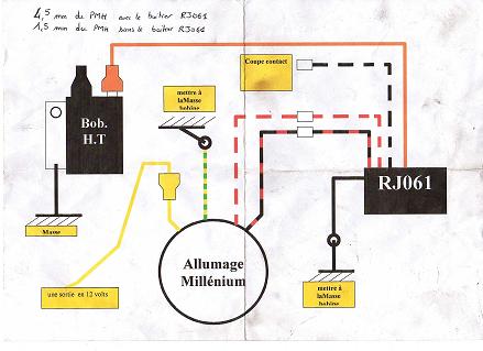

Certains vont même jusqu’à conditionner l’avance à l’allumage en fonction de la référence MVT du boitier CDI (voir le schéma).

- Le calage dépend-t-il de la référence du boitier CDI MVT ?

Le mvt millenium a 2 passages de clavette
Un qui est à environ 3.8a/PMH pour allumage analogique sans avance variable (sans digimax) -
L’autre à environ 4.5a/PMH si tu as le digimax (ton allumage devient numérique donc avec avance variable)
Je dis à environ car on l’avait fait avec un pote et les chiffres je les ai de tête mais je suis à peu près sûr.
Ne cherche pas à faire autre chose que les réglages clavette de ton MVT dans tous les cas.
