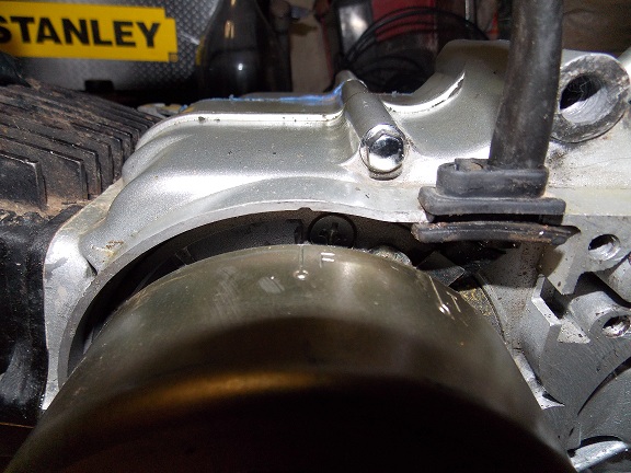

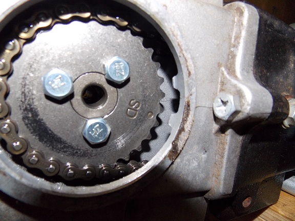

bonjour voila le calage de ma 107 que j ai pris ce matin , j ai pris le F et non le T mais il est pas loin
met ton repere sur le t et reprend les meme photos
on s en fout du f c est le t qui nous interesse nous ( t c est lorque le piston est au pmh
trop tard c est demonter
( le principal c est d avoir des reperes , et je n est pas demonter ma cloche )
elle n est pas clavetter la cloche !!!
Sur ton pignon d'AAC, les 3 trous pour les vis ont le même entre-axe non ? Comment le positionné par rapport à l'AAC ? car j'ai le même que toi, et ca me pose probleme si y'a le même entre axe...

comment ca t as pas de clavette ?
SUR LES allumages d origine gros rotor y as forcement une clavette
t sure d avoir bien regarde
