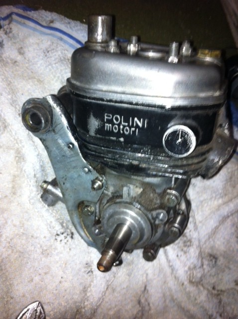

Je suis en train de remonté mon H.M Polini D.46 . sur ma 103sp
Étant donné que c’est un moteur qui doit avoir 15 ans, et mes souvenirs aussi, je me souvient plus trop, si il faut caler l’allumage avec la clavette comme d’origine, ou faut il décaler l’allumage ( c’est un allumage électronique que j’ai)…

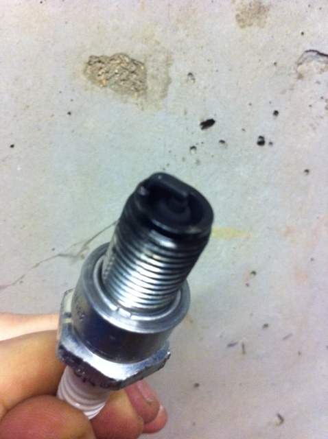

La couleur de ma bougie ( qui est noire et grasse )doit, peut être, être aussi dû à l’allumage qui est mal calé.
J’ai essayé plusieurs gicleurs, de 68 à 85, avec la clavette, et la bougie était toujours noirs.

ne mélanges pas réglage carbu et avance à l’allumage.
ta bougie est noir résultat d’un réglage trop riche.
si tu as un carbu type sha, le filtre à air limite l’apport d’air…à toi de voir si tu le supprimes.
l’allumage, si la meule démarre bien, t’y touche pas, laisses le calé à 0.9 avec la clavette et çà ne se dérèglera jamais.

J’ai une pige spéciale (qui m avait couté une blinde à l’époque),et je vais tester à 1.2
Pour le réglage carbu, je vais essayé d’enlever le filtre à air, car j’ai essayé pleins de gicleurs, jusqu’au 68 d’origine, mais c’est bizard quand même car c’est un carbu de 15 sha, et j’ai un kit 75.
Donc c’est pas normal que je sois « trop riche »…
Je vais essayer aussi sans le filtre à air du SHA. (j’avais pourtant déja enlevé 2 grilles dessus)
c’est ton reglage carbu qu’il le fait
mettre un 15 sha sur un kit 46 polini c’est comme mettre un carbu de deudeuch sur une moteur de ferrari
perte de perf a tout les niveaux
reglage casi impossible car l’apport en melange est bcp trop faible
au final casse moteur
avec un 46 tu dois monter mini un 17.5 mais perso je les aime pas moi, monte un 19 direct
