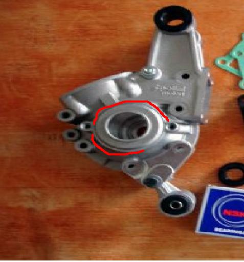

slt, j’ai recuperé des carters polini avec boite a clapet incrusté mais le probleme c’est qu’il y a une des quattre fixations de la pipe qui est cassé ! comment faire ? car si je le monte comme ca il va y avoir de l’air qui va passer !
merci
Tu peu pas changer de pipe??
sinon met de la patte a joint dessus je pense que sa devrait tenir
si met en fais maintenant je peux mettre que trois visses au lieu de quattre !
une de mais visse comme toi est casser, avec de la pate a joint,
il n’y a pas de prise d’air p!!
Citation :
c'est comme sa que j'avais fait nikel
je compren pas ce que vous dites la ?
Tu passe une rondelle sur ta vis, et tu serre ensuite comme sa sa va appuyé sur la pipe (si j’ai bien compris cool.gif )
Ou encore voir un pro qui te ferra un ajout d’aluminium et retaraudage, mais l’alliage polini je pense qu’ont est tous daccord… wink.gif
Citation :
Tu passe une rondelle sur ta vis, et tu serre ensuite comme sa sa va appuyé sur la pipe (si j'ai bien compris cool.gif )
Oui, c'est bien sa.
ok 58.gif!
