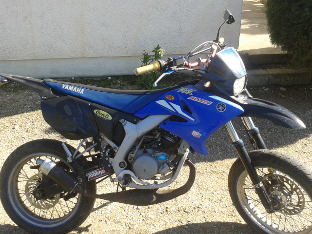

J’ai décidé de changer mon Guidon de ma Moto, car il ne colle pas du tout avec ma Moto… Et par la même occasion mes poignées qui ne collent pas du tout non plus !
Je vous laisse juger en pièce jointe, je vous fourni une photo.
C’est un Renthal Rouge, il sera surement en vente, bref.
Donc je voudrais le changer, mais on m’a dit que c’était assez compliqué pour la poignée de gaz, etc.
Pourtant je vois que il suffit juste de serrer avec des vis ou des écrous non ?
Du coup voilà, j’ai peur de faire une connerie, sachant que je n’ai pas de problème depuis plusieurs mois, je ne veux pas en créer un inutilement…

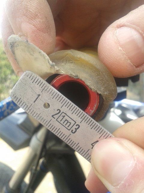

Pour vérifier le diamètre, je peux prendre un bout de ficelle, faire le tour et ensuite la mesurer ?
A ce que j’ai compris, il doit faire 22mm si on regarde le guidon que je voudrais acheter, c’est donc bien ça ?
tu n’as pas un metre ou un pied a coulisse ? si t’as qu’un mètre enlevé une poignet et mesure au bout de guidon le diamètre
Bonne idée, j’ai une poignée (Côté embrayage) qui est mangé sur le côté à force de la mettre sur les murs, l’ancien proprio l’avait bien commencé… x)
Bonne nouvelle !
A vous de juger avec la pièce jointe !
(La Mesure commence à 1cm, ce mètre est un peu bouffé au début)
