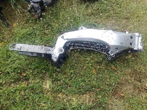

j’ais fais quelque petite recherche sur notre ami google,j’ais trouvé pas mal de tit truc, je sais pas si sa te seras utile mais bon cool.gif
cadre rs50: http://lh6.ggpht.com/_8mGV-iKYX5c/SHiXjKJtYvI/AAAAAAAAAkE/-36adplsWh4/11072008021.jpg
cadre rs 125: http://genux.unblog.fr/files/2007/08/rs001.jpg
et si on regarde bien, les 2 cadres se resemble bien non? cool.gif au niveaux des fixation moteur wink.gif
