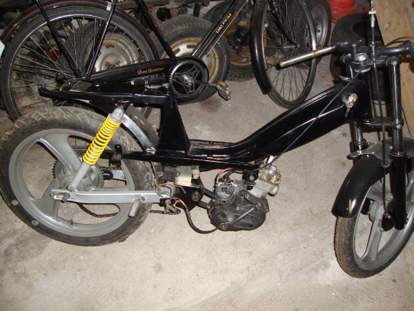

donc pour toi celui lahttp://www.leboncoin.fr/autres/283304492.htm?ca=22_sserait bon.(en plus il est pas trop cher).le gars de l’annonce ma envoyer les photo(sur la boite mail de mon père)elle a l’aire assez propre,dès que j’ai les photos je les ferais parvenir sur le forum(il a refait la peinture en noir). smiley.gif wink.gif yaisse.gif yaisse.gif yaisse.gif Forum67.gif Fumeur17.gif
Dommage quand même pour la légère préparation et le filetage de pot abîmé. Mais pourquoi pas.
ouai mais je pense pas acheter celui la (ptet un neuf ou un d’ocaz mais en meilleur état) 002.gif
donc en fait si j’ai vraiment bien compris je peux pas mettre celui lahttp://www.leboncoin.fr/equipement_moto/174667858.htm?ca=22_s sad.gif
Si tu peux mais tu ne sera plus vraiment homologuer et surtout vu la qualité assez médiocre autant prendre de l’origine c’est solide au moins.
