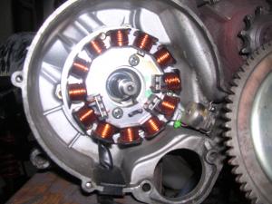

Heuu la j’ai un doute, écoute je vais faire une photo « de qualité » de l’allumage d’ici ce soir et tu me dira ci tu veux bien?
Oui je veux bien ça m’aiderai un peut mieux smiley.gif Surtout si la moto a été bidouillé on est jamais vraiment sûr 017.gif
Voila les photo!!
http://img718.imageshack.us/img718/3430/p1905111836.jpg
http://img69.imageshack.us/img69/3103/p190511183901.jpg
http://img848.imageshack.us/img848/2975/p1905111840.jpg
http://img824.imageshack.us/img824/5197/p1905111841.jpg

Enfin vu la tête de ton stator tu as un allumage leonelli il te faut un allumage catalysé ^^
