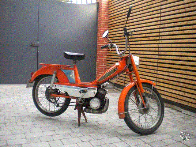

Bonsoir à tous, je posséde depuis peu une motobecane av 50 orange de 1979 et celle-ci atteint tout juste les 30km/h. Ne m’y connaissant très très peu, je souhaiterais savoir quelles peuvent être les astuces pour la faire monter a 50-60km/h. Certains diront « c’est pas bien » mais l’illégalité de nos actes ne regarde que soit. Merci
vue que c’est un moteur av7 on peut pas faire grand chose a part mettre un kit un carbut et un pot mais sinon c’est dur ou sinon tu investie dans un moteur av10 la tu mais juste un pot ninja g3 carbu sha 15 tu va faire au tour de 70km/h même plus
le mieu comme dit plus haut c’est de la passer en moteur av10( moteur mbk 51 en simple)
tu as plusieur avantage a cette modif , et c’est pour ainsi dire du plug and play ,n’ésite pas a nous présenter ta mob ( j’ai la meme mais en bleu , elle et dans le parking )
Bonjour à tous, en me renseignant sur ce sujet, je suis tombé sur certains conseils similaires aux votre donc ça conforte mon choix. Après je ne sais pas si il vaut mieux faire appel à un garage ou le faire soi-même et quel en sera le coût. Ayant déja la voiture, la mob ne sert que pour le loisir, dawaler dans la campagne ou toulouse Fumeur07.gif
PS : le bruit ne risque-t’il pas d’être aigu ?
evite les double post please
le bruit sera a peut prés le même
après sa dépend si tu connais un peut la mécanique est l’électricité tu peut te le faire sinon après si tu connais qu’elle qu’un qui pourrait te le faire
Sans doute par magie, elle atteint les 40 et accéléré mieux. Par sécurité je vais aller voir quelqu’un pour les modifs. Merci pour vos conseils. Bonne route Fumeur07.gif
