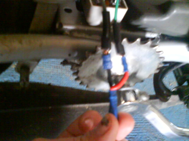

et je voulais savoir si je brancher peux le feux arrirere sur la borne du feux avant car la cosse de la bonne arriere ne marche plus
perso sur la mienne j’ai mis les feux avant et arrière sur la cosse du feu avant EN DERIVATION et ça marche ^^ (sur l’autre cosse j’ai mis feu stop et klaxon car je n’ai pas d’autres bobines rolleyes.gif)
ok 58.gif +1 a toi Antoine62
J’ai mis tout sur le feux avant et sa marche nikel
Merci beaucoup pour le + 1 ^^
tes branchements sont bien faits comme ça !
J’avais mis un schéma devant les yeux de ma prof de chimie avec tout les branchement électriques pour qu’elle vérifie et elle m’avait dit que niveau puissance ça collait et ça ne changerai rien à la longue ^^
