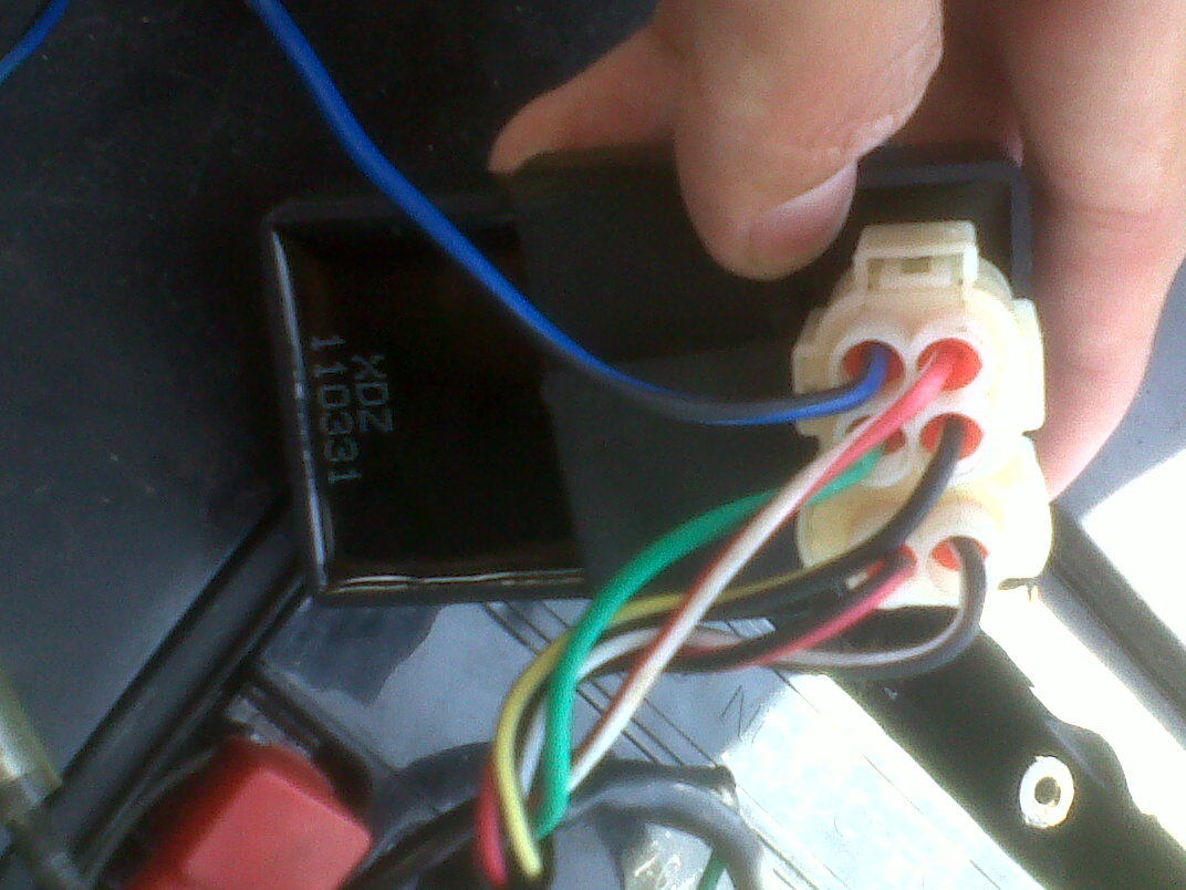

Je suis d’accord, toute manière je sais que sa n’aura jamais les perf d’un 2T, seulement niveau budget, entre un nitro & un scoot chinois … En faite je viens de voir mon CDI, j’ai 6 fils, et j’en ai un qui mène au variateur, surement qu’on peut le débrider ? Même si le canon est lisse il peut être brider ? Et sur le pot on ma dit de mettre 25cl d’huile dans le pot " histoire de faire sauter la bride " c’est vrai ou pas ? Voila j’aimerai savoir plein de choses 017.gif

et il me semble que les cdi 6fils sont bridé oui
Voici mon CDI, le fil bleu et noir vas au variateur, les autres j’en est aucune idée…

pour le fil a coupé par contre je pourrai pas te dire
Pourrais-tu te renseigner sur quel fil couper ? Enfin j’ose te demander car en tant que modérateur je pense tu as des connaissance qui eux savent ? Surement que je me trompe …
Et après je vais voir comme le gars ma dit, derrière le variateur, et sais-tu si le bride es sur le pot ou dans le pot ? car j’ai démonter un peu le pot, a l’entrée et a la sortie il n’y a aucune bride …
C’est bon j’ai réussi a débrider le CDI, il suffisait d’enlever le fils bleu et noir ( Celui qui mène au Variateur ) et depuis je roule a 70km/h seul sur du plat.
