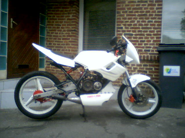

bonjour voila j ai un moteur morini et je voudrai savoir comment fair pour demonter les masse de vilbrequin pour changer le roulement et les rondele.mercie
il faut faire sa a la bourin , marteau est chasse en bronze mais il faut mettre une cale en caoutchou entre car sinon ton vilo va prendre des coups
