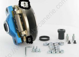

il y a 2 types: er3 en prise directe et er3 avec embrayage .C’est celui avec embrayage que tu dois récupérer l’embrayage d’origine(cloche, billes, étoile, etc…)
comment les différencier? il y a deux trous sur la joue fixe pour le montage des mâchoires d’embrayage.
