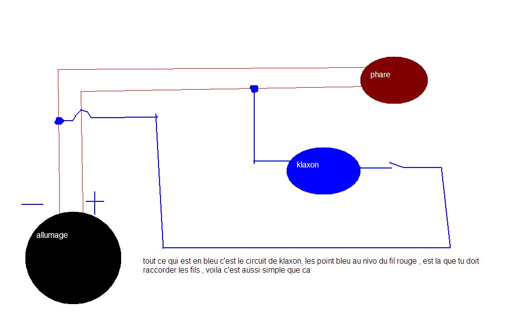

c’est tout simple
tu fait sortir un fils + de ton phare , tu le met a une borne de ton klaxon
ensuite a l’autre borne de ton klaxon tu met un fils qui va jusqu’a un interrupteur non fixe , et de l’interrupteur tu met un fils qui va a la masse
ok 58.gif qu’ appelles tu interrupteur non fixe ??
est ce que c’ est ça ??
voila
bon c’est un schéma simplifié , j’ia pas fait le schéma avec le feux arr et tou, enfin il est compréhensible je pense
Je n’ est que un fil qui part de l’ allumage !!
prend un fils de ton phare avant ce sera plus simple
sinon je suis pas sur mais le fils de lumiere c’est une cosse qui est sur l’allumage , et le fils d’allumage sort direct de l’allumage
Qu’ apelles tu interrupteur non fixe ??
un interrupteur qui revient à sa position initiale tt de suite, qui ne reste pas bloqué (comme un on/off)
MDR.gif ce type de bouton s’appelle un bouton poussoir!!!
