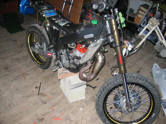

bonjour a tous et a toute voila comme marquez dans le titre je cherche a rabaisser ma fourche showa inversée de derbi si quelqu’un la déjà fait es que sa serai possible de m’expliquez parce que a part des tuto pour fourche de scoot je trouve rien d’autre help.gif
j’ai mis une petite photo de la fourche en question (phtot pris sur google)
merci d’avance pour vos réponse
