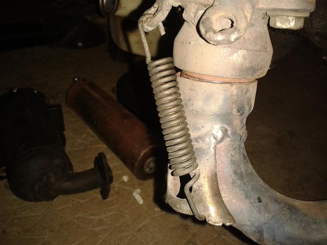

Non moi ca a jamais cassé. Et même mieux si tu peux le croisé:

Ok 58.gif je testerai avec un seul ressort, croisé si possible je vous dirai si ca change smiley.gif
Citation :
C’est sur un 103 ca ? huh.gif les fixations me paraissent bizarres ^^
Mais il me semble que j’avais dèja essayé de croiser et j’y étais pas arrivé, mais bon je dois bien avoir une paire de ressorts assez souple pour que ca passe smiley.gif

Oui oui 103 vogue. Avec un pot leovince speed. Initialement prevu pour les spx/rcx mais bon ca marche très bien.
