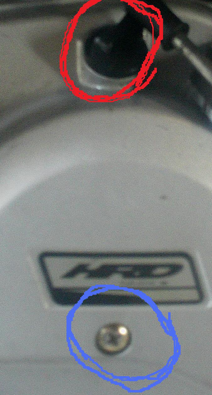

alors normalement si je devisse la visse entourer en bleu il doit y avoir de l(huile qui coule ???
parce que a priori je l’ai enlever et ya rien qui est sortie
et en regardant par le bouchon en rouge on voit pas d’huile on voit juste une piece qui passe 1cm desous qui empeche de voir

voila tu dévisse la bleu , comme ya rien qui sort, tu remplis par le rouge et dés que ça coule par le bleu tu revisse le bleu

bon quand je l’ouvre ya rien qui sort en faite j’ai acheter cette moto il y a 3 semaines elle a etait reviser en mars j’ai la facture 487€ la revision bien chere
avec le vendeur ma donnée un bidon de 1L d’huile de boite vide la bouteille et neuve donc l’ogiquement l’huile qui y avait dedan a etait mit dans la boite a la revision
et es que la vise il faut l’enlever a frois ou chaut comment on peut le sentir s’il manque de l’huile et derniere question quel sont les risque sans huile
merci
sans huile usure de l’embro voir casse boite ect… hésite pas a en mettre , (pas 3 litres non plus
) dés que ça vas couler par la petite visse c’est bon chaud ou froid aucune importance , faut que ça coule…
sa y est j’en ai rajouter sa a couler
nickel
