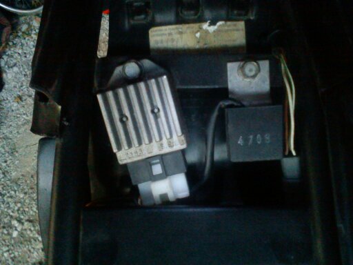

j’ai plusieurs questions, les clignotants on t-il besoins que le compteur soient alimenté pour fonctionné, car je pense plus a un faux contact dans la prise qui va au compteur ? et pouvez me dire se que sont ces Boitier ?

logiquement non tes clignos non pas besoin du compteur quoi que il y a quand meme l’info qui y va, le boitier gris c’est ton regulateur et le boitier noir, je crois que c’est la central clignotante mais je suis vraiment pas sur de mon coups a confirmer
