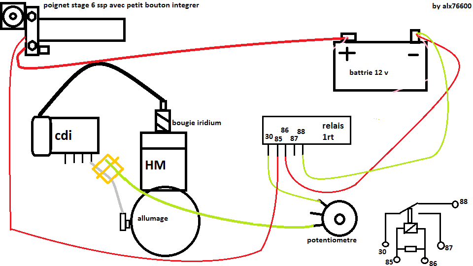

en se moment pour ma derbi euro 3 je suis en train de metre au point un limiteur de regime maison tongue.gif et j’aurait besoin de vos avis ou de vos critique ou si vous voyer un probleme dans mon montage.
et par la suite si mon montage s’effectue bien sur ma méca je ferait un petit tuto pour montrer comment fabriquer son limiteur de régime et le monter sur la moto Fumeur07.gif
le principe de mon limiteur de régime me parez assez simple et discret il se compose d’un relais1rt , d’un petit bouton que lorsqu’on appuie sa fait contact et lorsqu’on lache le contact ne se fait plus , d’un potentiomètre récupérer sur une vielle guitare électrique , une sorte de bout de plastique rouge avec une petite guillotine dedans qui coupe un peut le fil qu’on insert dedans et fait contact avec un autre fil rajouter dedans
donc le but étant de mètre un élastique ou un bout de scotch sur l’interrupteur de la poignet alimenter par le plus battrie pour maintenir le contact de 30 a 87 pour allez nul par donc ne pas bridez et des que l’on enlève l’élastique le contact se fait entre 30 et 87 mais entre 30 et 88 et la moto et donc brider par l’allumage en versant une parti dans la battrie comme le limiteur de regime classique

oui j’ai déjà vue mais pas dans le même branchement, moi ces avec un relais et un bouton intégrer a la poignet donc quelque chose d’assez discret pour dire ::slight_smile: et je voulait des avis au niveau de mon système 002.gif et je voulait savoir je suis pas trop connaisseur en électricité dans le tuto que tu ma envoyer , il sert a quoi le condensateur ? est-ce-qu’il faut que j’en incorpore un après mon relais ?

Le condensateur, c’est un petit composant électrique qui stock du courant passant, pour pouvoir le renvoyer d’un seul coup (tout en même tant).
Ça permet une meilleure réactivité de ton système, et aussi une bonne répartition du courant si tu préfères 002.gif
donc en gros si ces plein de truc bon huh.gif il faut que j’en mette un sur mon circuit ? 002.gif
Et dans le tuto que je t’ai filé, c’est marqué ‹  › il permet de raccorder le système à la masse ‹  › wink.gif
d’accord 58.gif beaucoup 002.gif , et sinon mon système peut fonctionnait et être fiable selon toi ? cool.gif
Oui, ça peut marcher smiley.gif En tout cas, ton schéma est super clean 002.gif
