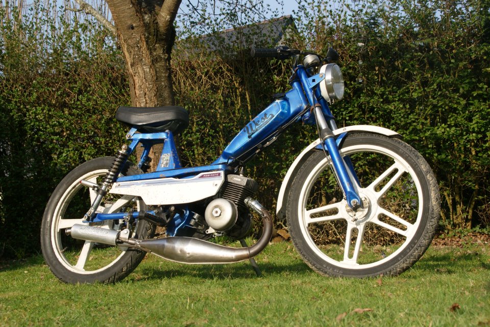

voilà j’ai une MBK 51 de 1985 et je voudrais faire des modifs dessus et changer quelques pièces.
Dessus il y a : -moteur origine av10
-clapets origine préparés
-carbu de 15 dellorto
-pot Gianelli Black Gun
-allumage à rupteur (déconne)
Donc je voulais savoir ce qu’il faudrait mettre comme vario et quelles pièces seraient mieux à changer. Je pensais à mettre un nouveau kit (60-70) à refroidissement liquide et donc savoir le prix d’un radiateur et aussi mettre un kick. J’ai un budget de 300-400€.
Voilà la description est faite. J’attends vos conseils

Bonjours, oui en gros c’est ça. Le mieux serai plus d’accélération que de vitesse de pointe mais je favorise aussi la pointe pour pas trop me faire ch**r une fois lancé. J’ai commencé à regarder vite fait sur la becanerie et d’autres sites et j’ai fait une liste de ce qu’il me plairait :
-Carburateur DELLORTO PHBG 17 AS rigide,starter à levier (70€)
-Kit 75cc Ø47mm AIRSAL T4 aluminium air pour MBK 51 (70€)
-Vilebrequin renforcé AÏDO pour MBK 51 (70€)
-Pot d’échappement GIANNELLI black gun MBK 51/AV10 (95€)
-Monocoque polyester racing sans mousse Peugeot / MBK (79€)
-Tête de fourche (20€) (trouvée sur le bon coin)
-Variateur DOPPLER ER2 100mm (110€)
Je n’ai pas encore trouvé d’allumage donc si vous avez des propositions je crache pas dessus
Finalement j’ai augmenté mon budget mais la durée de travail sera plus longue. J’ai aussi décidé de prendre un refroidissement à air pour éviter d’acheter un radiateur.
Donc voilà dites moi si ça serai pas mal comme config pour éviter de se trainer sur la route
Merci
