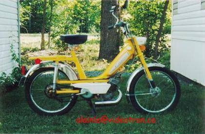

pour te rendre compte de la chose voici une photo( c’est pas celle que j’ai mais c’est identique):

voici le mien au moment ou je l'ai rentré ..c'est un M 3 PRT , il est en cour de remise en état .
je me doutait bien que t’en avait un dans ta collection !
et je risque d’en rentré un autre .
Bref quand tu vois la grosseur du cadre , ça laisse a désiré … es ce qu’il va résister au poids et a la vitesse ? j’en doute .
im-po-ssible! trop fragile!
le cadre à l’arrière s’il est rigide va sauter tout ce qu’il peut
les roues en 15 pouces diminuent le gain de vitesse,
la fourche en espérant que tu est une téléscopique, sera grave insuffisante, et mettre une ebr lui remonte la gueule a mort!
le moteur est fixe, l’embrayage est du même coté que l’allumage à gauche,
pas de vario, petite couronne, petite poulie, …
bref, le g1 caddy, oublie, c’est fait pour rouler pépère!
