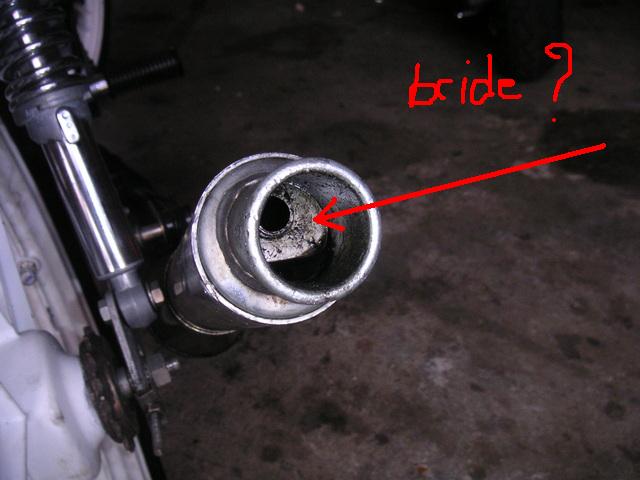

salut a vous posseseur du Fameux pot kenji… voila je viens de remarquer un truc chelou , sur le bout de la chicane j’ai un espece de melange qui reste …regarder sur la photos
j’avais pas fait gaffe avant , normal ou pas chez vous ça fait ça ?

c’est quoi comme liquide eau ,huile peut etre parce que tu a laver ta brele et il y a eu de l’eau a rentrter dans le pot et quand tu roule elle resort petit a petit avec la pression de l’echapement
salut je pense que c’est de l’huile ou de l’essence non brulée qui est ejecter du pot et comme sur le kenji la cartouche est vers le haut bah ca ne coule pas par rapport a mon bidalot ca doit coulé quand je roule car j’ai aussi quelques goute au bou de ma cartouche
c’est que comme le pot est en hauteur ca part pas , comme l’a dit max55 wink.gif
oki , j’avais jamais fait gaffe et un pote me la fait remarquer 017.gif bon ben si sur vos kenji ça reste aussi ça me rassure jvoyais la panique d’une mauvaise combustion ou autre grosse merdouille a l’ horizon t.gif donc 'est tout bon 58.gif les gars …jvais cabrer plus souvent wink.gif
sinon tu met un coup de chiffon de temp en temps
salut!moi j’ai un pot kenji à pompe sur ma 103,je me suis fait la même frayeur que toi en découvrant du liquide à cet endroit…en fait c’ets rien de grave,ça le fait sur tous les pots sauf que comme tu as une cavité à la sortie de ta cartouche,le liquide reste bloqué dedans…
pourquoi y’a t-il cette rondelle en sortie de cartouche ?

salut a tous moi sa me fait pareil
je voulais savoir ou sont les bride et est ce que vous avez toucher la cartouche car moi j ai pas trop d accel

t’as pas beaucoup d’accel avec un kenji à pompe !! oula doit y avoir un ptit problème quelque part ! MDR.gif
peut etre aujourd hui je monter un carbu 15 avec des bon reglage
sinon tu peu débridé ta cartouche et tu aura encore un peu plus d’accél et peu étre de la pointe
(d’aprés mbk51club)
ouai le corps du pot est vide, les seuls brides sont dans la cartouche remplie de chicanes shocked.gif pour ca il faut percer les rivets
perso moi j’ais percer quelsques trou mais j’ais du mettre de la laine de roche car j’ais pas envie de me prendre un pv pour 2 ou 3 decibel ^^
