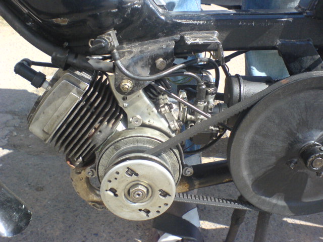

J’ai récupéré une peugeot FOX que je suis en train de refaire pour mon fils.
J’ai commandé un kit Airsal 75 mais je ne sais pas quoi mettre comme carbu ni comme pipe d’admission… rolleyes.gif
Le but étant de gagné en pointe, en accélération et en conservant de la fiabilité. Je ne m’oriente donc pas vers une préparation extreme mais juste de quoi enrhumer les scooters 50 actuel smiley.gif
Salut , pour un kit 75 tu peut mettre un carbu de 19 et pipe de 19 mais as tu changer le pot? Si c’eest celui d’origine, j’ai peur qu’il te bride undecided.gif

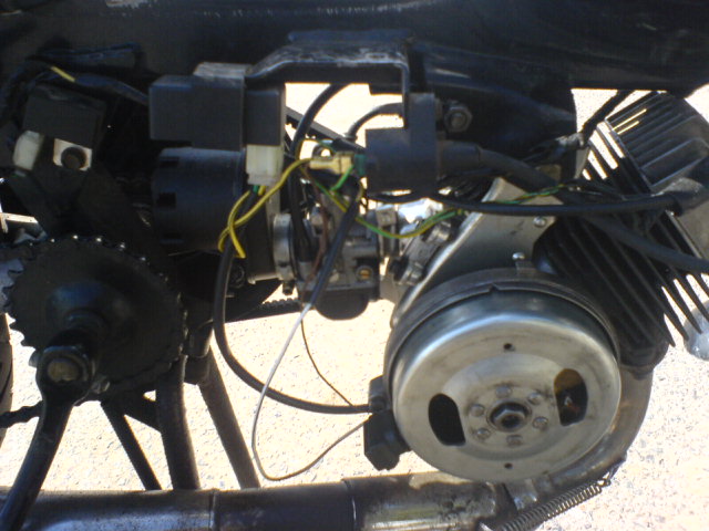

D’après ce que j’ai pu voir, le carbu d’origine est avec starter electrique…
Je ne trouve pas de carbus avec starter electrique en 17.5 ou 19 du coup sad.gif
Auriez vous un modèle à me préconiser qui corresponde ?
Par ailleurs je suis en montage rigide. Quelles sont les pièces necessaires pour passer en montage souple et où je peux les trouver ?
merci d’avance.
pour le starter électrique je crois qu’il y a des carbus prévus pour mais c’est à vérifier. pour mettre un carbu montage souple il suffit d’acheter la durit dde montage souple. si le carbu est plus gros il faut aussi changer la pipe et les clappets.
Déja avec 1 kit 75 il y auras pas mal de scoot qui pouront admirez le feux arrière briller au loin 002.gif
Le préparrer à mort va diminuer sa durré de vie sad.gif change aussi ton vario/emreyage, et pour on carbu meme si c’est 1 starter manuel c’est pas grave wink.gif
je veux pas la préparer à mort, je veux juste mettre le bon carbu, la bonne pipe et la bonne boite à clapet pour aller avec le kit 75 wink.gif
et je dois pas être bon car je trouve pas ce qui irait le mieux undecided.gif
pour les clappets il faut mettre soit des bidalots, des malossi ou des doppler er3, je ne connais pas trop le moteur des fox mais si l’admission est comme sur les autres mobs peugeot il faut acheter une boite à clappets entière, donc une malossi. pour le starter si il est manuel ce n’est pas grave, il suffit juste de mettre un petit levier. pour le carbu je conseille un phbg 19 car pour un kit 70 airsal c’est un bon compromis puissance/consomation, si c’est un carbu à montage souple il suffit d’acheter la durit du bon diamètre. enfin pour la pipe, il faut une pipe du même diamètre que le carbu. le montan total des modifications est d’environ 150€.

Avec un kit 75 , il faut changer pas mal de pieces a vrai dire :
- Vilbrequin renforcé + roulements renforcés ( n’apporte rien en perfs mais solidifie le moteur = durée de vie accrue )
- Carbu 19 montage souple + pipe de 19 + manchon pour montage souple + boite a clapet ou bon clapet ( fox = boite a clapet d’origine ?? ?? ?? ) si tu prend une boite a clapets tu pourra choisir une pipe de 15 ou 17.5/19/21
un carbu de 21 ca marche mieux qu’un 19 , c’est au meme prix mais ca consomme un peu +
- Embrayage / vario renforcé + courroie renforcée de préférence
- Bougie + froide
- C’est mieux d’aligner les carters au kit , ca donne un meilleur rendement niveau perfs
C’est tout niveau moteur , tu peux rajouté d’autres pieces mais sa reviendrais très cher
