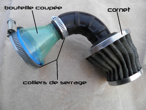

Pour le raccord du cornet; je m'en suis fait un avec une bouteille d'eau gazeuze et 2 colliers de serrage:
wink.gif super ton idée reste plus que a trouver le temps pour le faire
merci!!! ça m’est venu comme ça!mais il y a quand meme un défaut maintenant que j’y repense: le bout de bouteille prend de la place et le tout ne rentre pas toujours…
Citation :
merci!!! ça m'est venu comme ça!mais il y a quand meme un défaut maintenant que j'y repense: le bout de bouteille prend de la place et le tout ne rentre pas toujours...
faut voir un peu et essayer d’arranger sa et après sava tranquille
